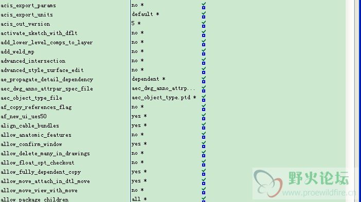

发表于 2012-3-1 23:50 | 显示全部楼层 |阅读模式
怎么我的proe工具选项下的设置显示英文,怎么让其后面显示中文。

发表于 2012-3-2 07:08 | 显示全部楼层
menu_translation both

发表于 2012-3-2 07:39 | 显示全部楼层
回复 楼主 淼淼小崽 的帖子
dialog_translation    yes
help_translation      yes
msg_translation      yes
menu_translation    yes
这四项全部设置为YES就行,但是要注意保存到CONFIG.PRO,这个文件必须是你的起始位置才有效

发表于 2012-3-2 22:57 | 显示全部楼层
想哪里显示中文呢
44
77
 楼主| 发表于 2012-3-3 13:25 | 显示全部楼层
回复 4# 野火 的帖子
英文后面显示中文!
1270
47423
发表于 2012-3-3 22:58 | 显示全部楼层
是说右边的注释吧,看看是不是遮住了,列表头往左拉
