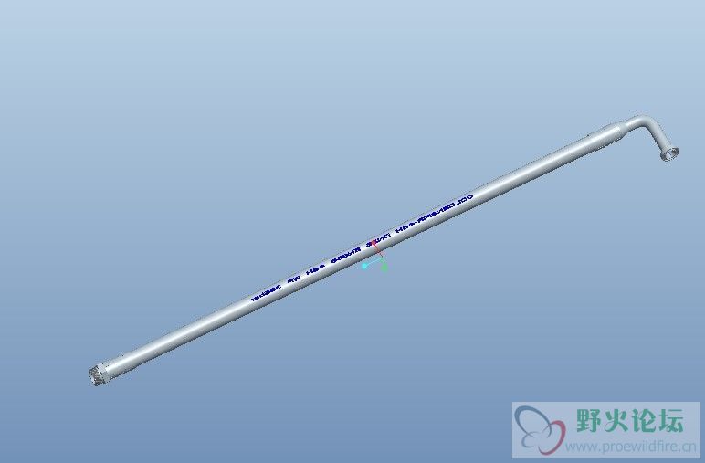

现在是直的,就是想让它能弯曲,弯曲后长度要怎么算。

用管道做,管道信息可以直接显示管道长度,另外可以设置挠性
