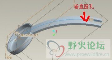

小弟在作支臂时,需要在上面作个垂直的圆孔!问题来了...,当我用孔工具作圆孔时,可曲面选不中(问题1),请问各位大侠与前辈有没有什么好的方法作好一个比较垂直于曲面的圆孔(问题2)? 406E708C-C10F-4699-850D-2B47563B2E2A.jpg

在孔的中心处先创建一个基准点,然后创建一个基准平面穿过基准点并与曲面相切,接下来就简单了,你想怎么做就怎么做

应该创建基准点后就可以直接用孔工具创建了

回复 2# 故李将军 的帖子
       谢谢!
发表于 2012-2-20 14:11 | 显示全部楼层
步骤操作正确
