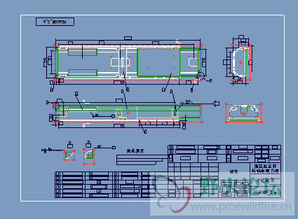

做好的工程图  第二次打开  图框不显示了 提示说不再数据库中   是什么情况啊

第一种情况,图框文件不在你的工作目录中,
第二种情况,你未指定绘图格式库的搜索路径
你可以在CONFIG中加入以下语句:pro_format_dir D:\PROE5.0_config\我的绘图格式库
然后把你的图框文件复制入“我的绘图格式库”文件夹中(此文件夹名称和上面的路径可以自定)

可是我原来是可以的  突然就不对了  不知道怎么回事  貌似没修改过配置  安你的提示  已经解决了  谢谢你的帮忙
