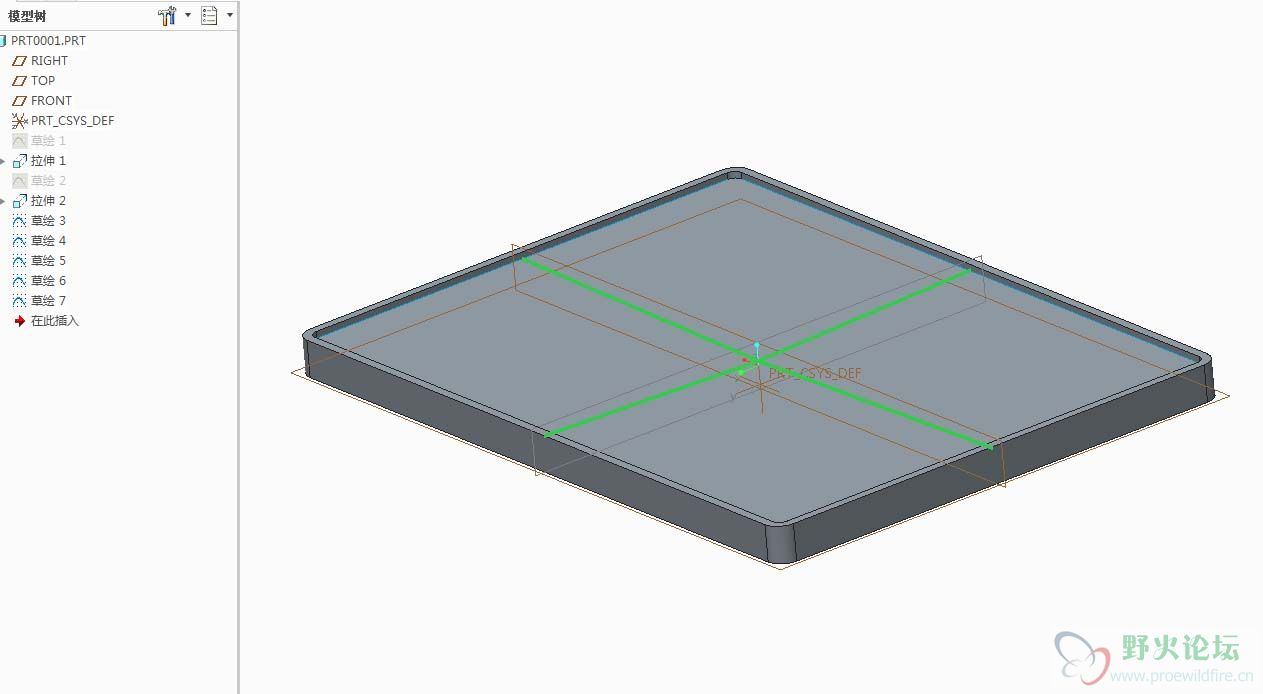

如图,隐藏实体部分而显示线条部分,我用了隐含后实体和线条都隐藏了,我是新手,刚刚学习,还望大大们指点,谢谢!!!

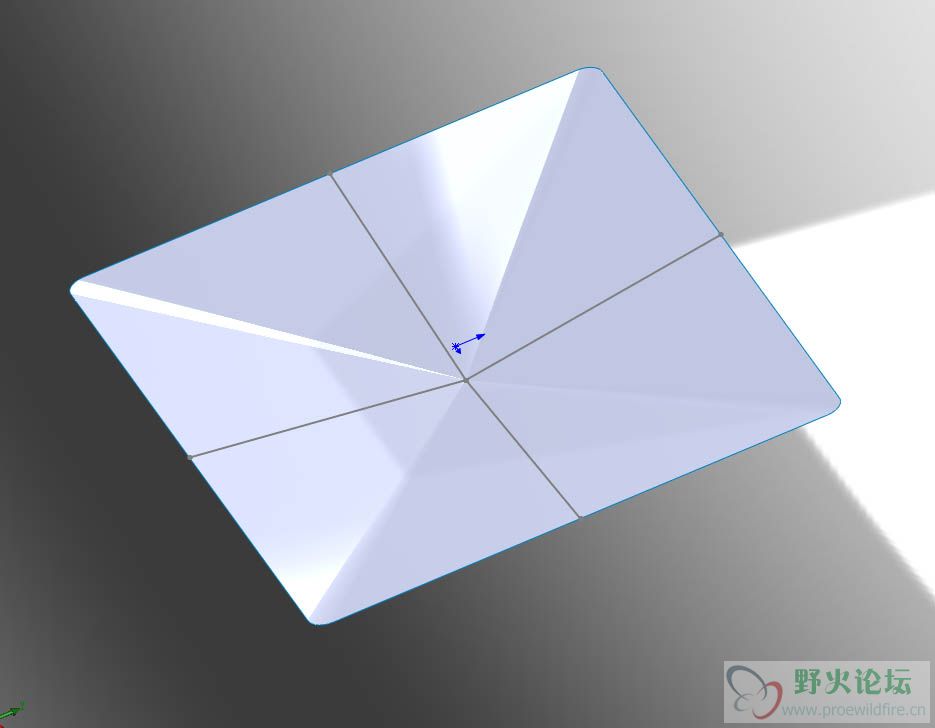

还有就是上图中那四条线条用什么命令能做出像下面图稿中这样的效果?

第二张图,4条线和一个点做边界可以出现效果,第一张图隐含就是以前做的步骤暂时删除,如果你要看的话就选择模型树上的设置里面把隐含的步骤打钩就可以看到了
354
442
发表于 2012-2-16 16:11 | 显示全部楼层
隐含和隐藏是不一样的呦
