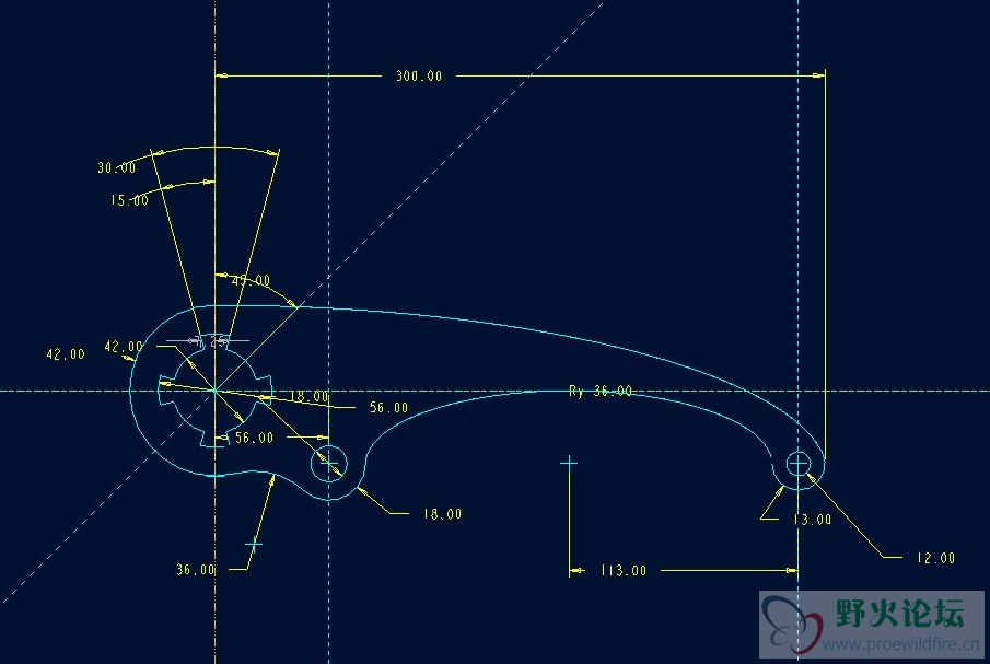

[已解决] 新手求助,圆心怎么定位!

谢谢大家的知道问题解决了,但不知道对不对!怎么回复图片啊,想把图上传让大家看看,不知怎么弄!再次谢谢大家尤其是3楼楼主!

外径减半就是你需要的纵坐标
发表于 2012-2-11 11:03 | 显示全部楼层
看看是不是你要的结果
不对的地方望指教
发表于 2012-2-11 12:36 | 显示全部楼层
其实就是找出竖直上的42,加水平上的300不就可以画了啊!它的误导是缺少条件
