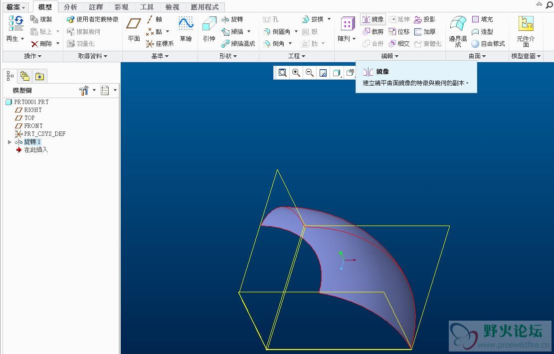

我以前用PROE2001的,现在想学CREO.有两个问题.以前的转换命令到哪里去了.比如我有一个面组,现在我想复制并旋转一个,在新版里该怎么做,是改了命令,还是命令改到哪里去了.还有我下的CREO每次草绘都不给我转到俯视图.每次选好了参照面就不动了.叫我直接在3D里画,我郁闷~~~~

用鏡射即可阿

3楼说那个不是啊,我是要把一个面组饶一根轴旋转复制出一个,以前在PROE2001里转换-旋转或镜像-复制.现在只有镜像啊,旋转到哪里去了啊

问题解决了,我找到了,就是选择性粘帖,非常感谢
