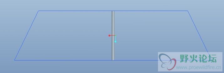

发表于 2012-1-16 14:57 | 显示全部楼层 |阅读模式
在梯形里如何进行陈列
738
95
1021
发表于 2012-1-16 16:33 | 显示全部楼层
方法一:阵列一半,镜像另一半
方法二:方向阵列,第一方向为其中一侧,第二方向为另一侧,两方向的阵列尺寸值一样
成功根本没有秘诀,如果有的话,就只有两个:第一个是坚持到底,永不放弃;第二个就是当你想放弃的时候,请回过头来再照着第一个秘诀去做。
113
152
 楼主| 发表于 2012-1-17 16:19 | 显示全部楼层
没有人能帮吗?主要是梯形的两边!!
