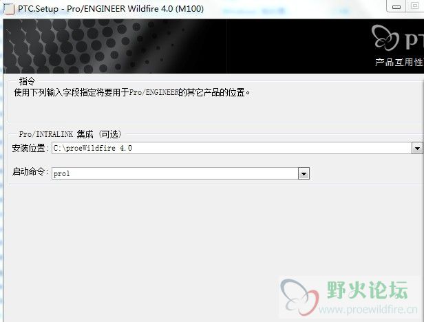

本人想学习有限元分析,在进入Mechanica界面时一切正常。
但想输出有限元结果时,显示“此功能需要安装Mechanica”。我打开ptcsetup后勾选了
但还是没有Mechanica路径这一栏。
求助!!

在最开始的安装的时候你就要勾选它了。而且网上流传的破解方法也不对。

要在 psf 文件里指定下 mech 的路径,参考下帖看看
Pro/Mechanica Wildfire 3.0 M100 安装步骤图解教程

管理员大大,我是4.0 M100的,楼上的方法好像对不起来。
2楼所讲的,是不是我这个PROE就要重装了?

psf 文件里指定下 mech 的路径的方法是一样的,帖子里说的很清楚了,不要太死板好吧

可是我已经修改了PSF 文件的路径信息,还是没有改善。
是不是我的软件破解有问题?

Pro/E 4.0 M100 安装视频教程下载【4.0所有版本M010~M200适用,含Mechanic安装】
http://www.proewildfire.cn/thread-27618-1-1.html
