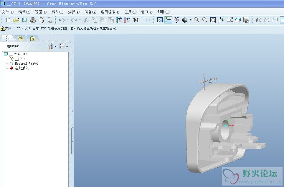

我用PROE打开一个零件图,能看见零件但是不能编辑,这是怎么回事啊

最好能上传图片或STP  打开零件后不能编辑有可能是打开后的零件是曲面(零件有烂面)不能用实体的命令去编辑

这是图片

你可以叫他们拿有参数的图档,现在他给你的是 STP或者其他无参档另存给你的。

外部导入模型,不能编辑。出工程图没有问题。不过,有时候会因为转化保存时没有设置好的原因,使模型在导入PROE后,尺寸有变化。

这一个是人家转的STP文档,你转进去当然没有步骤了,除非你让人家给你proe文档,那样才有步骤,可以编辑的,你这个没有步骤的,你自己也可以一样的用实体命令去编辑,至于转2D,首先你要新建——绘图——布局里面的一般——文件——保存副本——选择DWG文档就可以了
