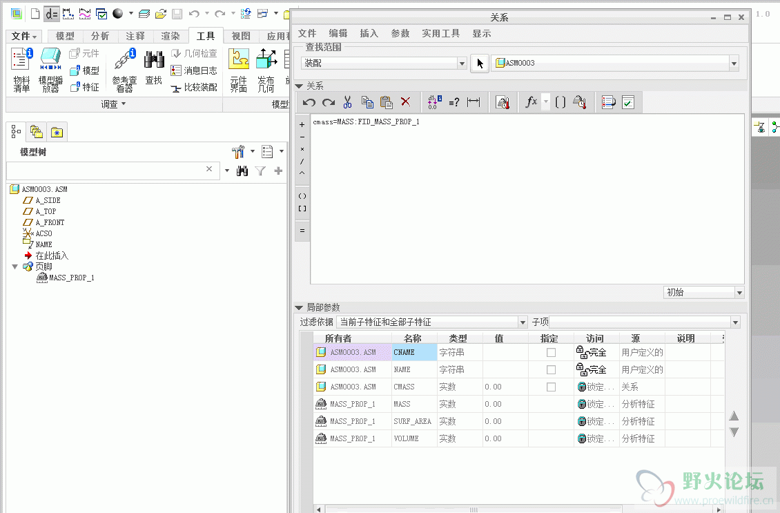

打开一个组件 如何设置参数关系 能使参数框里自动显示总重量
谢谢
268
56
571
希望之星勋章宣传大使勋章

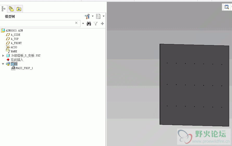

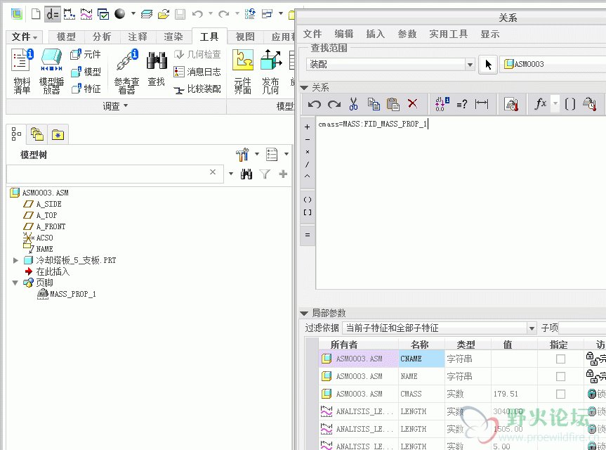

发表于 2012-1-10 10:09 | 显示全部楼层
使用页眉
加一个重量分析的特征。

 楼主| 发表于 2012-1-10 12:44 | 显示全部楼层
也 说说我的  方法吧  直接通过关系 引用参数就行了
不需要 插入重量分析的特征  呵呵  比你的方法 简单哦
