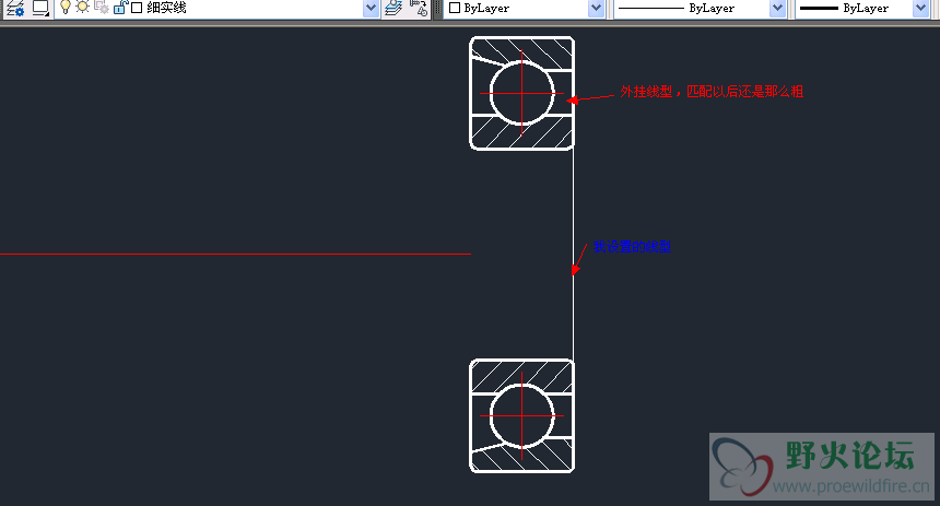

我用机械零件设计外挂插入一个轴承,可是怎么也不能跟原来图层上的线型宽度一致,请问怎么解决呢?

爆炸试试

cad还能爆炸?请教请教怎么弄呢

CAD专门对块有个爆炸工具

线性宽度可以用匹配命令解决

命令explode 先炸開,然後在單個設置

不炸开,直接进入块内编辑后保存块也可。

1.命令explode 先炸開,然後在單個設置
2.直接进入块内编辑后保存块也可
