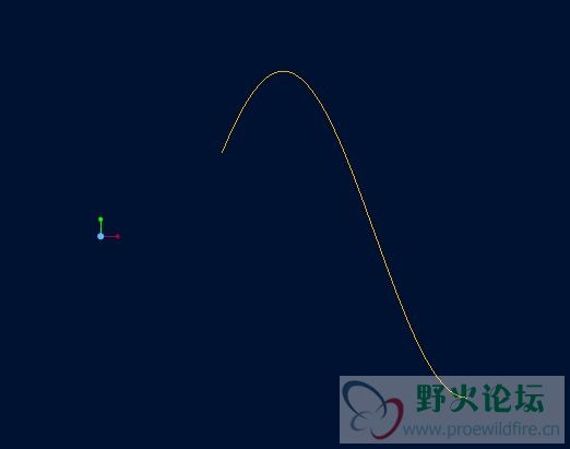

如果我要在草绘中加入一段曲线 方程是 y=sqrt[(412^2-80sin^2(x)]-80cos^2(x)-332,x的值得范围在120-180.

发表于 2011-12-30 20:49 | 显示全部楼层
楼主:草绘里面不能画方程曲线,但是可以在:插入基准曲线—从方程-笛卡儿坐标。
中输入曲线方程,然后再在草绘中使用边选出画的曲线
方程式如下:
x=120+t*60
y=sqrt(412*412-80*sin(2*x)*sin(2*x))-80*cos(2*x)*cos(2*x)-332
z = 0
proe4.0的文档

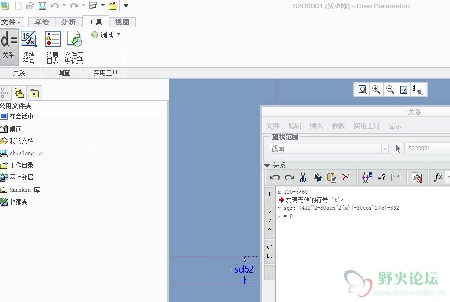

 楼主| 发表于 2011-12-30 21:10 | 显示全部楼层
谢谢楼上的 !但输入以后会变成这样!
86
 楼主| 发表于 2012-1-2 10:38 | 显示全部楼层
哪个人帮我解释下!可能关系和关系式的概念不一样的!
