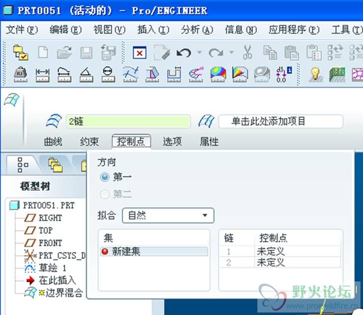

发表于 2011-12-30 10:57 | 显示全部楼层
或用控制点选项
