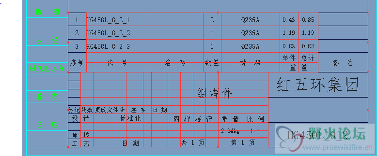

发表于 2011-12-29 18:51 | 显示全部楼层 |阅读模式
自己做的标题栏  参数都设置好了 但是bom表里的零件名称没有自动出现  总质量也有误差 如下图 想问下  这个组件的零件名称在哪里输入 我好像只输入过代号 不知道这个问题是不是很幼稚哦  呵呵  还是希望有人提醒下
1273
47441
发表于 2011-12-29 18:58 | 显示全部楼层
增加个参数调用就行了

 楼主| 发表于 2011-12-29 20:12 | 显示全部楼层
我设置的参数是&asm.mbr.cname   这样没效果讲
发表于 2011-12-29 21:21 | 显示全部楼层
零件设置的参数是不是cname,如果是的话没道理啊!

发表于 2011-12-30 10:58 | 显示全部楼层
我在零件里设的参数是&partname
在组件里BOM报告的参数是&asm.mbr.partname
没出现过楼主说的问题

发表于 2011-12-30 21:09 | 显示全部楼层
估计是模型参数名字不是CNAME

发表于 2011-12-30 21:10 | 显示全部楼层
重量显示肯定有误差,你把小数点调到4位看看

 楼主| 发表于 2011-12-31 08:36 | 显示全部楼层
太精确了把  呵呵 我表格放不下了  不过谢谢你啊

 楼主| 发表于 2011-12-31 08:37 | 显示全部楼层
回复 5# 威廉 的帖子
是我自己没搞懂 呵呵 现在搞定了   谢谢给位啊
发表于 2012-1-3 10:06 | 显示全部楼层
重量不对
可能是比重单位为默认设置,将它设为0.0000078kg/mm(钢件)
