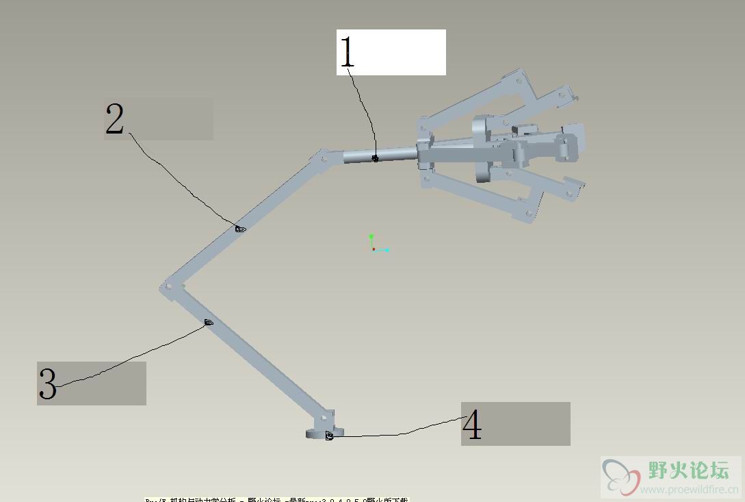

1现在是基础,我想把4改成基础进行仿真。

在运动仿真中,装配时第一个调入的零件为基础零件,此基础零件自由度为0.其他依次装配的零件,自由度可以指定。也就是说仿真时基础零件是不动的。
我现在出的问题是:1号零件是最初调入装配,系统默认为基础零件,仿真时固定不动。2、3、4号零件是最后调入装配的,在仿真时2、3、4号运动,1号不能动。
我现在要解决的是:4号为基础零件固定不动,1、2、3号零件运动。

那你先安装4好了畏。。

你反过来装配就是了啊!!线装4,要是这样1、2、3没有基准的话你自己先做一个基准上去然后在装配,这样就ok了啊

调入顺序问题~
