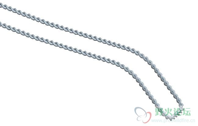

双股麻花线用曲线方程该如何画?

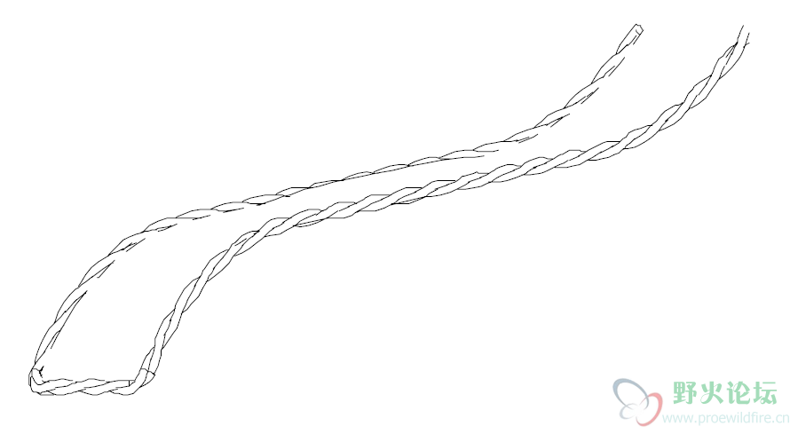

我画的,参考参考,不过我上传不了prt,要得话留个邮箱,发给你

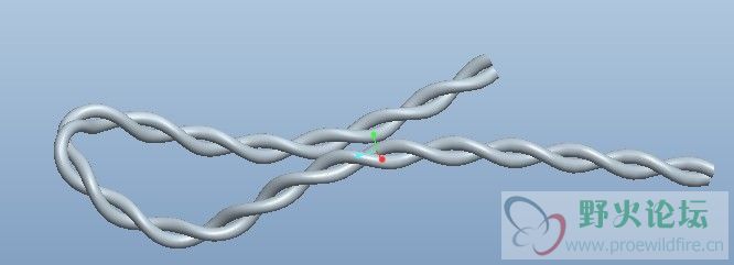

我已经用linny的图纸找到那个关系式,不过我后来自己改了下sd18=5+trajpar*360*50。其中5代表初始角度,(根据314954487的朋友的回复看来这是可有可无的,)当“360”和“50”的值越大,麻花线就扭的越密,一下是我做出来的效果
