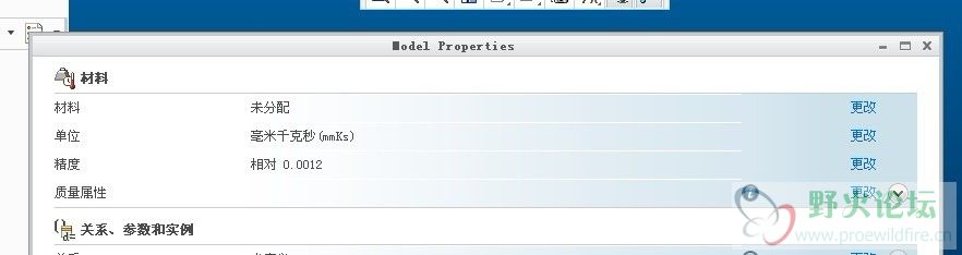

如何 设置材料的密度用属性?能不能有好的图文说明

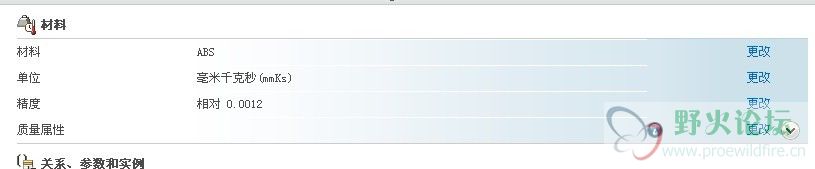

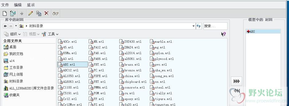

按如下方式就可以为你所建的零件设置材料属性了
首先:文件>准备>模型属性
      材料>选中你想要的材料(可能你要去多下载些材料)>确定
