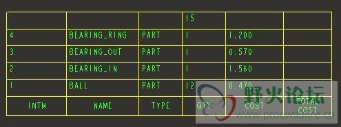

下面是我作的BOM报表,我在做bom报表时TOTAL这列添加了关系式total_cost=asm_mbr_cost*rpt_qty,为什么我更新表时没有自动算出来,更新时结果一样,关系式我已校证过没问题,这是为何?
513
648
发表于 2011-12-27 23:25 | 显示全部楼层
回到组件模式下重新生成 再回工程图 来看看

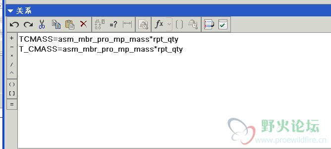

原帖由 lghlgj 于 2011-12-26 20:38 发表
设置的用户参数不要使用下划线:total_cost
另外,请检验一下,在重复区域中相应的单元格中输入组件带有&的参数:
祝你成功。
439
535

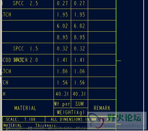

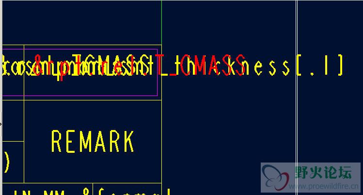

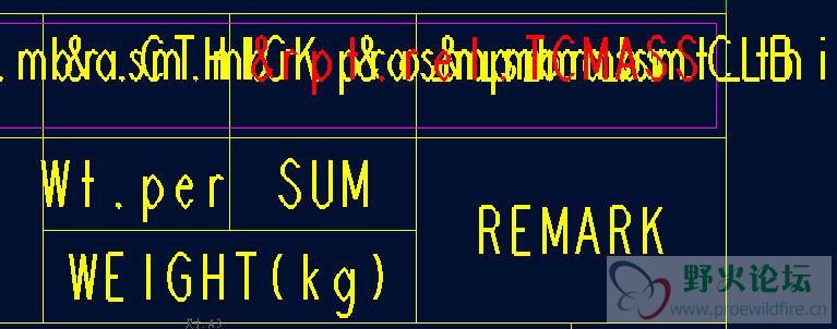

发表于 2012-1-4 15:42 | 显示全部楼层
楼主,我刚才试了一下,带下划线的参数在关系式中调试成功:
在重复区域的REMARK单元格中填入了这样的参数:
但生成工程图的BOM时在REMARK列不能生成:
所以,用户参数不能带下划线。
[ 本帖最后由 jackren66666 于 2012-1-4 15:45 编辑 ]
