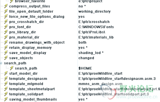

发表于 2011-12-22 14:06 | 显示全部楼层
一般把这些模板(零件模板、组件模板、各种图幅的工程图模板)放在START_DIR。
具体的操作,我是这样操作的:
start_model_dir D:\Program Files\ptc\pro_stds\start_files
template_designasm template_asm.asm
template_sheetmetalpart template_sheet.prt
template_solidpart template_solid.prt
以上是模板的路径
pro_format_dir D:\Program Files\ptc\pro_stds\format_dir
以上是格式文件目录的路径
format_setup_file D:\Program Files\ptc\pro_stds\GB.dtl
drawing_setup_file D:\Program Files\ptc\pro_stds\configs\GB.dtl
格式配置文件、工程图配置文件的路径

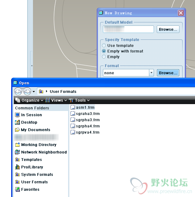

发表于 2011-12-22 16:05 | 显示全部楼层
我的
754
926
发表于 2011-12-22 16:08 | 显示全部楼层
这样就能在建立drw文件时  直接选用合适的frm了
