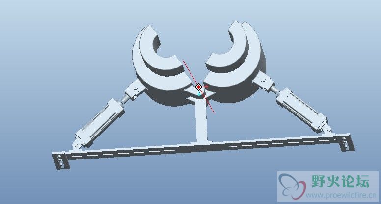

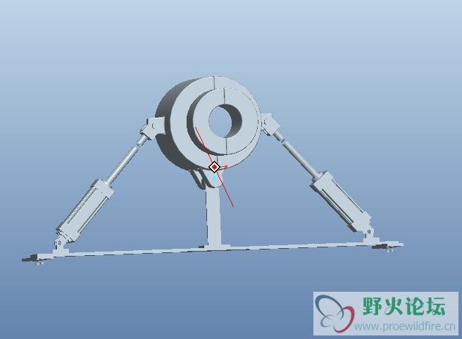

求助一下 这个怎么利用 两边的气缸 使中间的模具打开,连接处是销钉,我不会运动仿真,不知道怎么设置,步骤知道怎么弄,要动好几个零件,我就不会了。。变成后来那样

谢谢了,我有研究了一下午,自己给弄出来了,我把中间那两个圆 定义成圆柱,就有轴了,就能动了。。谢谢了
