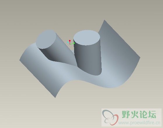

[求助] 拉伸曲面不成功??

我的成功了!
发表于 2011-12-18 19:00 | 显示全部楼层
是否与软件的配置有关系?

 楼主| 发表于 2011-12-18 20:11 | 显示全部楼层
原帖由 三维爱好者 于 2011-12-18 18:43 发表
我的成功了!
贴个图看看
说说怎么做的???/

发表于 2011-12-19 12:48 | 显示全部楼层
实测确认,PROE3.0中不能将拉伸曲面的终止设定为到指定曲面。(ProE中有提示:拉伸曲面的终止参照必须是平行与草绘平面的面,或者平行于草绘平面的线,或者某一点)

发表于 2011-12-20 11:30 | 显示全部楼层
替换也可以啊

发表于 2011-12-20 14:14 | 显示全部楼层
5.0也不可以的
发表于 2011-12-20 21:14 | 显示全部楼层
我的5.0曲面不行,实体可以

发表于 2011-12-23 15:56 | 显示全部楼层

发表于 2011-12-23 16:00 | 显示全部楼层
我的5.0实体可以,曲面不行
