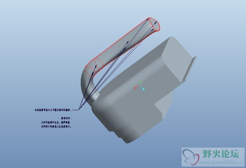

把手处最小半径是 1.75, 末端最小半径是0.5,要抽壳厚度是2.0,那个理论我知道,但不知道怎么操作,如加料、减料法,偏移曲面等等....望高手指教  QQ:772584003
系统提示  :加亮曲面弯曲太大不能作指定的偏移。
推荐动作:
    从好的曲面中生成,偏移面组,
在所缺少的曲面上生成曲面片。
这个具体怎么操作

最小半径是0.5,要抽壳厚度是2.0

抽壳图
抽壳图

先把倒角去掉看看
