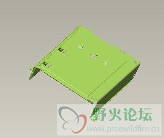

我想转成钣金件,但不知道怎么转,请教各位高手指点迷津,小弟在此谢过

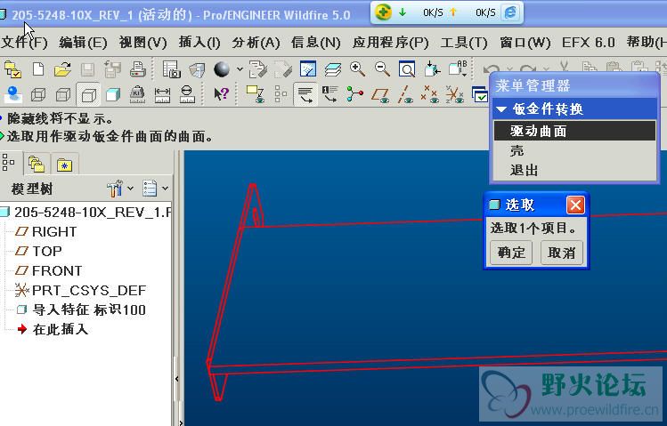

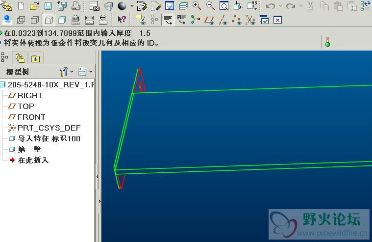

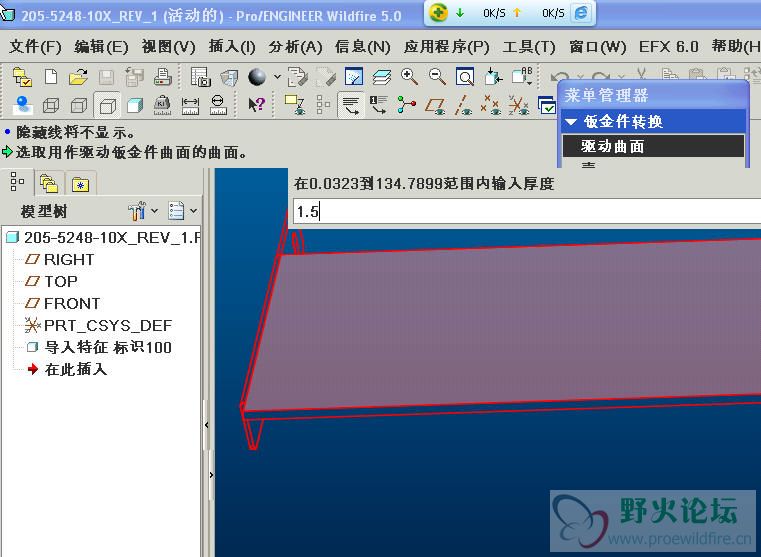

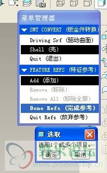

从楼主的截图来看,STEP文件已经是薄壳零件(可能是为了传输需要,把原来的钣金件转换成STEP文件),这样的话只需要在打开该文件后,再应用程序\钣金件\驱动曲面选择钣金件的驱动曲面,:
输入钣金件的板厚:
就出现钣金件的绿色驱动曲面了
