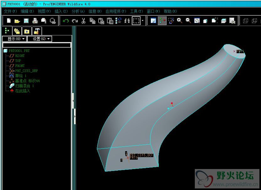

[求助] 关于混合扫描的,一头是圆一头是方怎么扫描出来

发表于 2011-12-17 18:05 | 显示全部楼层
要把圆打成四段就可以了··········
发表于 2011-12-22 00:42 | 显示全部楼层
有点印象  好像要在圆上做点   设置起始点才可以   并不一定要4个点 但是要设置混合顶点
