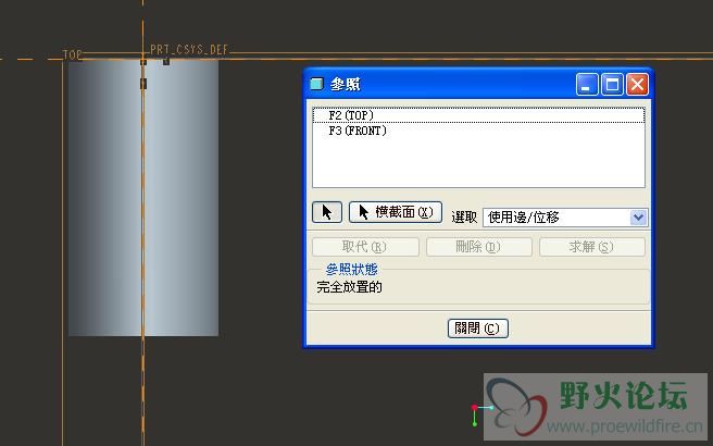

发表于 2011-12-15 07:41 | 显示全部楼层 |阅读模式
请问椭圆柱面的外轮廓线怎么不能被选中为草绘参照?  但圆柱面的怎么又可以
738
95
1021
发表于 2011-12-15 08:06 | 显示全部楼层
按下参照中的横截面再选择
111
141
发表于 2011-12-15 20:33 | 显示全部楼层
用曲面选择
第一个是箭头 第二个是曲面
选中曲面 再选就好了
