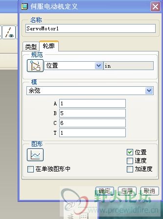

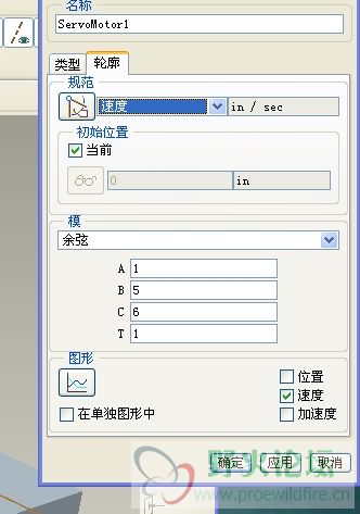

伺服电机中设置电机的参数,关于模可以设置位置、速度和加速度。我用一个函数设置任何一个变量那不就是说其他的两个变量都可通过积分和求导得出。那设置还有什么意义。而且设置的时候,设置一个参数比如说速度的参数,此时proe为何默认速度和位置的参数是相同的。那这个函数究竟是描述哪个参量,求解释。

余弦函数 y=C+Acos(x+B)
A B C对应里面的数值
T是显示周期 你点一下左下角的图形那个图标就明白了

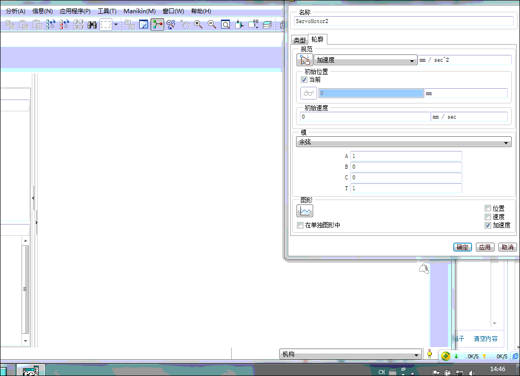

发表于 2011-12-11 14:49 | 显示全部楼层
参照下图
以及附件里面的图片
