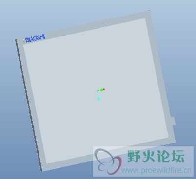

如一个广告机显示器,我如何在显示区域里插入一张图片呢?因为这样的显果给客人看也好看点,不知哪位大侠不吝赐教,吾不胜感激!!!
 楼主| 发表于 2011-12-9 08:22 | 显示全部楼层
如何插入呢~~
就像这样的一个图~~期待赐教
发表于 2011-12-9 08:29 | 显示全部楼层
工具-外观管理器-选择一个外观或者重新创建一个新外观-图-贴花下拉栏里选择图像-选择贴花的图标-系统让你选择一个图像打开    图像就出现在了外观上面,然后再给零件着色 就行了      我用的是5.0版本
