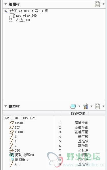

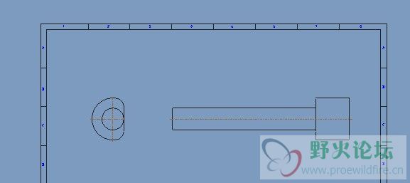

在我出好工程后,过了两天,打开工程图,标的数没有了,如图,有没有朋友碰到过?

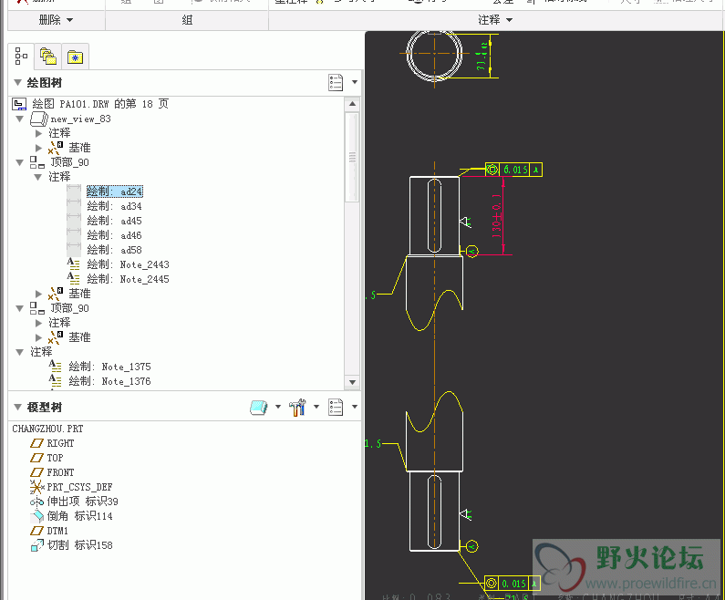

标注被拭除了。如下图取消拭除。

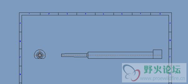

 楼主| 发表于 2011-12-6 10:52 | 显示全部楼层
原帖由 lixiaobao11 于 2011-12-6 10:12 发表
标注被拭除了。如下图取消拭除。
看不到有啊。。
