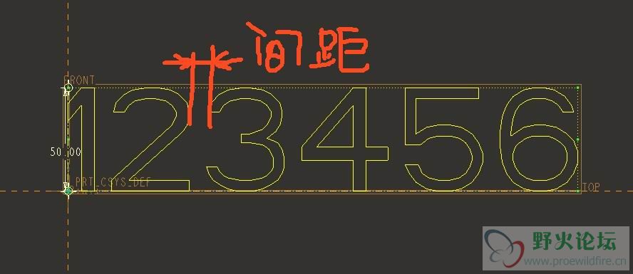

因要在零件表面加工字体
因加工限制,需要调整字符间距
搜索论坛之前的贴子之前也有人问过
但是没有明确结果
有的说通过空格改变
但是空格要空一个字符的距离,间距太大
通过长宽比例只能整体缩小,也不行

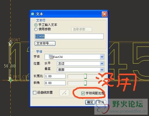

有个字符间距处理复选框也没什么用
所以在此求助大虾们

发表于 2011-12-5 18:41 | 显示全部楼层
你把每个字符分开,不就可以控制了?
130
167
一个字符一个字符的输入,然后可以控制相互之间的距离啊。
388
481
发表于 2011-12-5 21:49 | 显示全部楼层
在字符间打空格
要空格的间距不适合  就一个一个的输入吧

 楼主| 发表于 2011-12-6 07:53 | 显示全部楼层
那假如字符很多
或者是曲线排列
那岂不是很麻烦的
难道不能通过config文件来控制
130
167
发表于 2011-12-6 11:18 | 显示全部楼层
还可以通过CAD草绘,调整好字符间的距离,再调到pro/e。不就可以了。

发表于 2018-8-2 16:06 | 显示全部楼层
sketcher_default_font_kerning
yes, no
yes - 启用文本字符串的字体字符间距处理。这样可控制某些字符对之间的空格,改善文本字符串的外观。字符间距处理属于特定字体的特征。
no - 不考虑文本字符串的字体字符间距处理。
