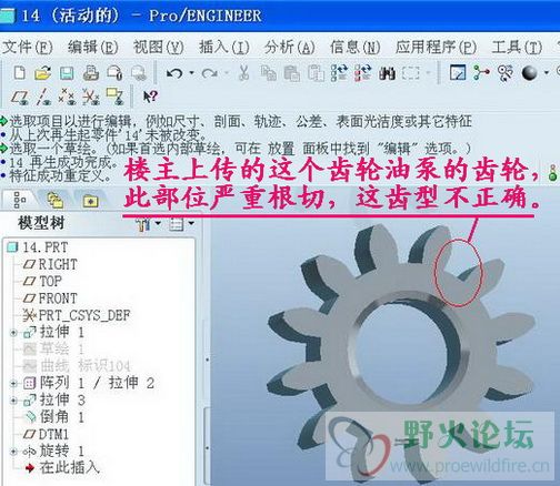

发表于 2011-12-4 13:06 | 显示全部楼层 |阅读模式
某届制图大赛的一个题目
    可以下载下来练习····如有帮助请回复,加精!!!谢谢···
http://dl.dbank.com/c0dxmfq50t

发表于 2011-12-4 15:35 | 显示全部楼层
      经下载后考察发现,这个“齿轮油泵装配体”中的齿轮不能适应正常的“增压”工作!甚至可以说,不能实现正常的齿轮啮合!

发表于 2011-12-4 15:50 | 显示全部楼层
dwg 您用的CAd 的哪个版本 啊??
47
74
 楼主| 发表于 2011-12-5 20:54 | 显示全部楼层
回复 3# 白馥雅 的帖子
我CDA是2010的啊
47
74
 楼主| 发表于 2011-12-5 20:55 | 显示全部楼层
回复 2# yun0336wu 的帖子
多谢指点
    我再看看
