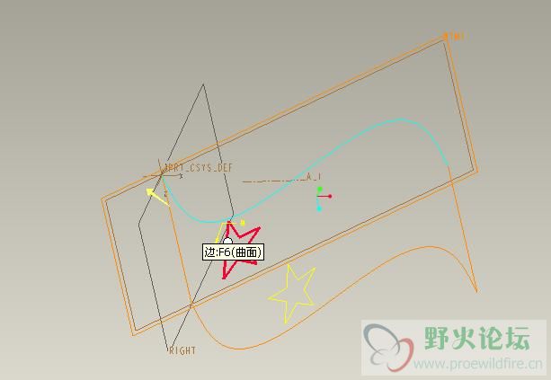

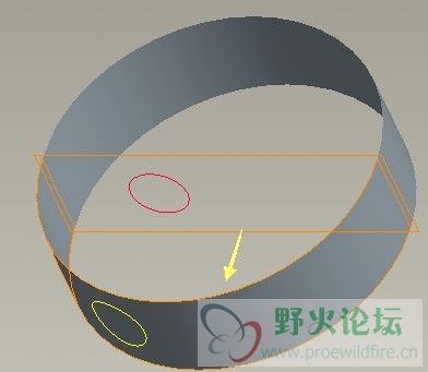

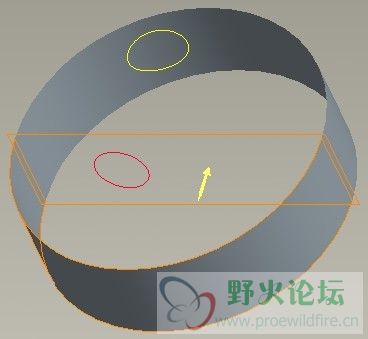

如图,将五角星投影到曲面上,黄色箭头方向为垂直于DTM1的方向。方向随不同 但做出的投影效果怎么相同呢?
168
250
发表于 2011-12-2 16:56 | 显示全部楼层
你要让两侧都有面才行!
发表于 2011-12-2 17:39 | 显示全部楼层
路过了。
 楼主| 发表于 2011-12-2 22:57 | 显示全部楼层
哦,那就是说,只有单面有面,箭头就没什么作用了吧/?
