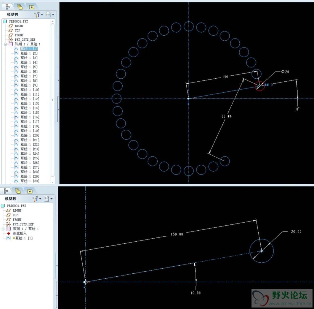

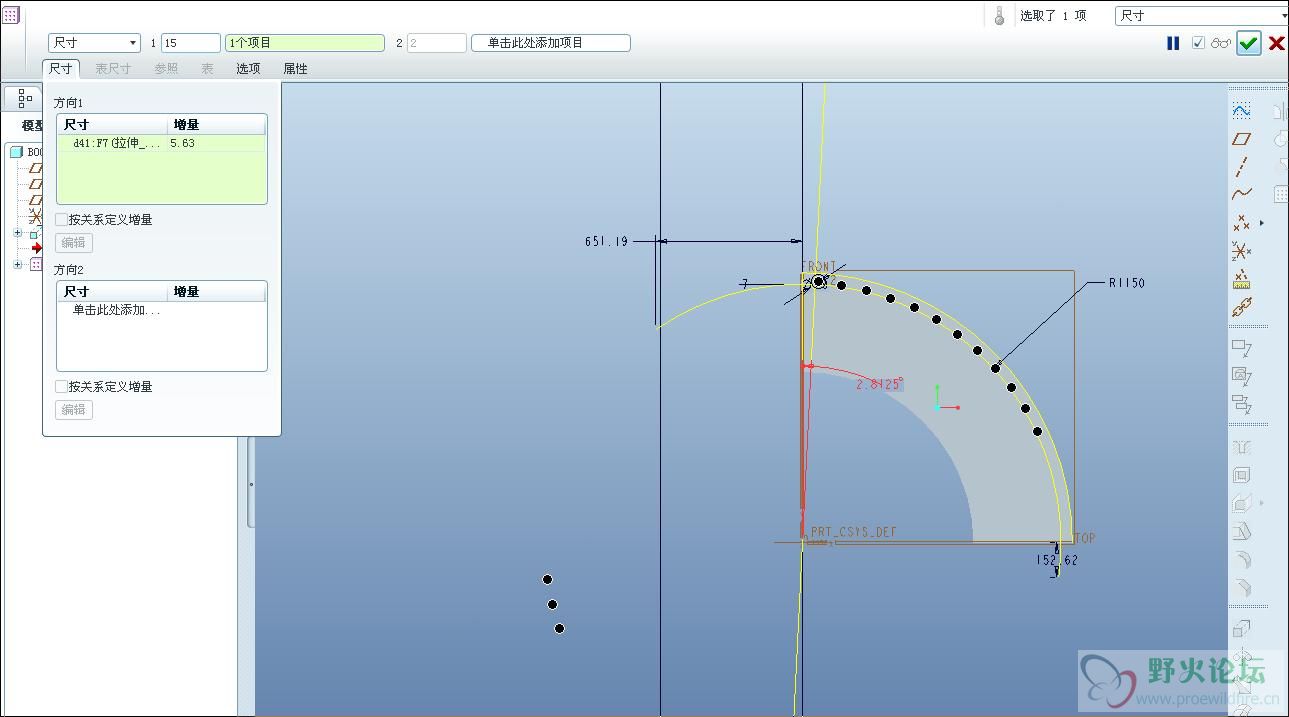

小弟在一个平板上想阵列通孔(均布),不知道为什么阵列数大于12后,它就跑对面去了,如下面左下角黑点?这是怎么回事?怎么把它改过来?

发表于 2011-11-30 16:39 | 显示全部楼层
建议采用轴阵列。

发表于 2011-11-30 17:08 | 显示全部楼层
尺寸出现负数吧

发表于 2011-11-30 17:35 | 显示全部楼层
你不应该做那条带角度的中心线(控制阵列尺寸),应该做条直线。如图
