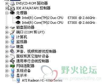

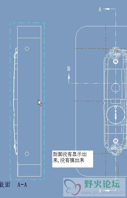

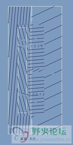

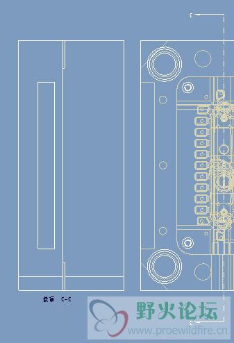

如图示,剖了以后没有把要剖的东西显示出来,其它图没有问题的,
是怎么回事,跟显卡有关系吗
220
259
 楼主| 发表于 2011-11-30 11:12 | 显示全部楼层
在等着出图纸,请帮帮忙,之前没有这回事的

楼上的,我把它删了重建了还是不行呀,
上传文件不方便,我转了STP给别人用4.0的剖,还是这样,
