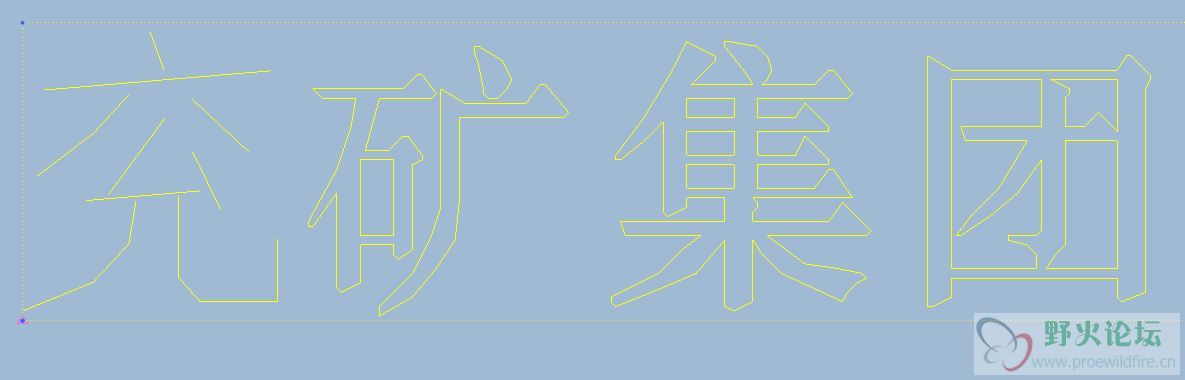

想做拉伸,但是第一个字与后面的格式不一样,怎么办啊?

你种问题是你选择的字体库中没有这个字.
换一种字体吧,或者画一个.

字体不支持那个字,你可以换个字体

你变换字体的时候一定要全部选完,一起变。

三种方法:
1.在PROE中更改字体
2.或在AI中写出文字,转换成曲线,导出CAD,在PROE中导入CAD
3.或在CAD中写出文字,利用燕秀工具箱文字分解为线,再导入PROE
