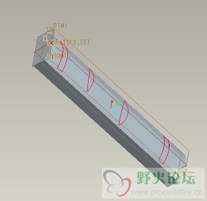

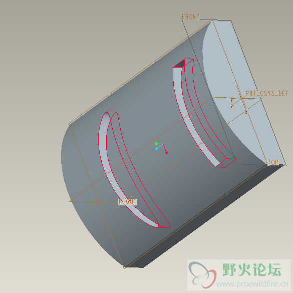

请问可以按红色内容的形状往里面切除一部分!最后得到不是平面也是曲的

可以,直接做一个便宜面然后投影到你的零件便面上进行切除就可以了

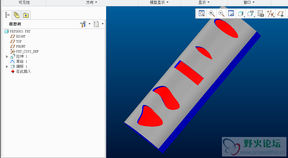

用局部偏移确实可以

局部偏移
局部偏移
