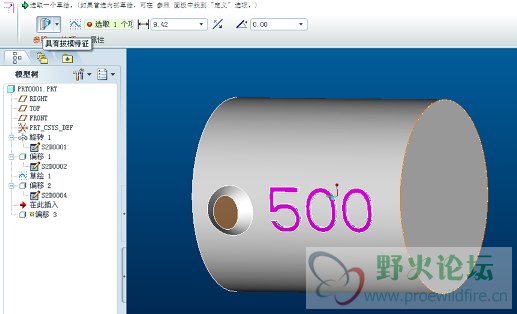

PROE里面有没有像SOILDWORK里包覆这样的功能

直接用偏移-具有拔模特征命令能做出那种效果

想在圆柱面上作出一些凸起 用偏移可以么

可以的,要先投影

字体做出来都是实现构成的,便宜是没法拔模啊
