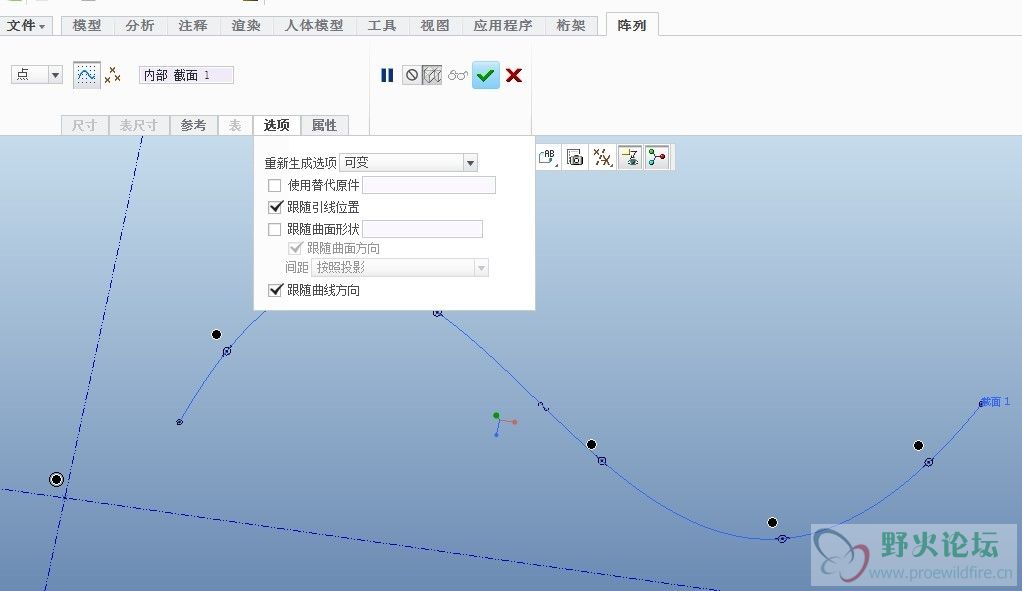

最近做生产线的装配,遇到个问题,请请教大家?
如何创建沿着曲线上得点阵列(用基准点),

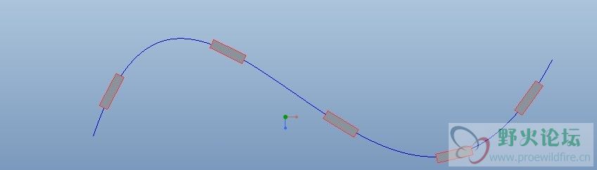

用点阵列(用草绘点),是可以做出沿着曲线上得阵列的(注意这个特征或零部件必须沿着曲线的方向),即图1上跟随曲线这个选项框
见附图2的效果
如果不沿着曲线的方向的阵列,随便都可以做出得

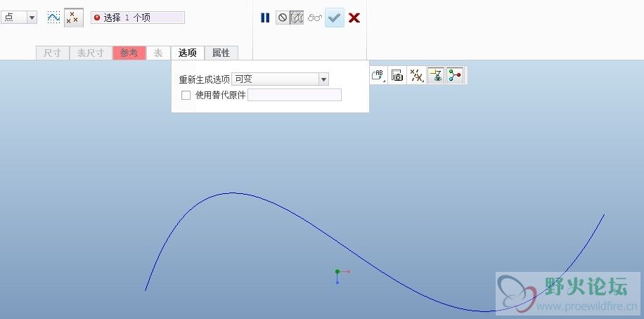

问题是:我如果采用基准点来阵列,却没有跟随曲线方向这个对话框,我如果要沿着曲线上得基准点阵列,
如何做呢? 见图3
这个很有意义的,因为我是大装配,我只要导入基准点文件就可以给另一个部件做阵列用,而不用再草绘下,因为数量
比较多?
强调下:这种阵列的点的位置必须是任意的,自己定位置,如果是曲线上等分定长就没有必须讨论我这个问题了!
