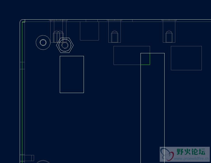

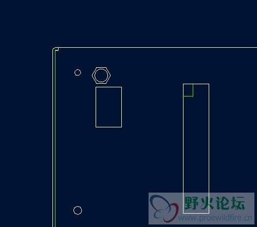

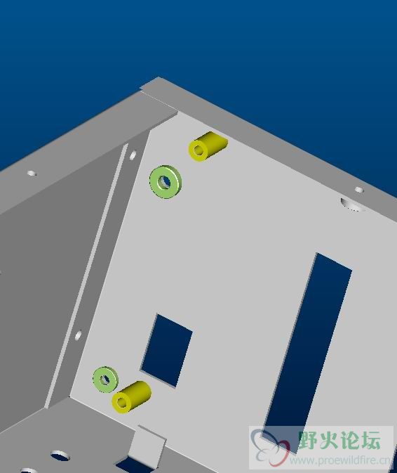

因为隐藏线太多,都显示让图显得很乱,我就选择了无隐藏线的视图状态,选这种模式后,想要显示的铆母上的螺纹修饰也一起隐藏了,然后就不知道怎么把它给弄出来了,用视图-边显示里面的命令试了没用,用显示/拭除命令,里面的显示螺纹这个是灰色的,选不到。不知道大家有没有碰到这种问题,是怎么解决的?

 楼主| 发表于 2011-11-21 10:14 | 显示全部楼层
是我采用的方法不对,还是pro/e4.0有这个bug?现在有两种情况,不能显示出来,那我就采用隐藏线视图状态,然后把不需要的隐藏线拭除,这样也不行,想隐藏的螺纹修饰又无法隐藏,真是正着来,反着来都不行,我是彻底没辙了,哪位大哥帮忙解决下。

 楼主| 发表于 2011-11-21 10:27 | 显示全部楼层
就是想在一个视图中表达清楚,铆母上的修饰螺纹能显示出来,螺母柱上的修饰螺纹隐藏。
有隐藏线
有隐藏线
无隐藏线
无隐藏线
着色模式
着色模式
