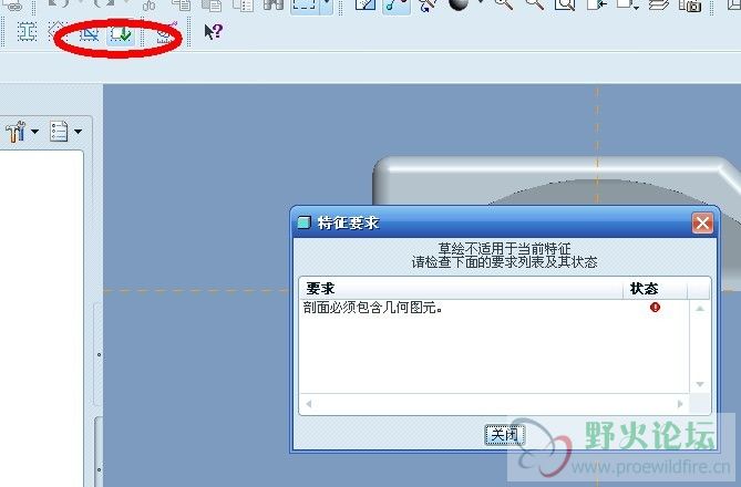

特征要求的作用``
388
481
发表于 2011-11-21 11:33 | 显示全部楼层

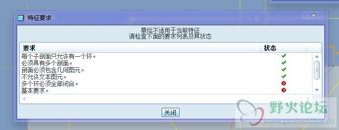

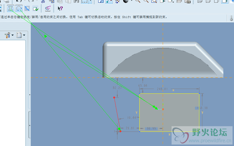

是 椭圆内的 那个带 对勾的 小四方体
我喜欢 用第一个 和第二个  提示 封闭的(封闭后,里面会显示出阴影) 和断点(会出现很大的红点) 的
[ 本帖最后由 白馥雅 于 2011-11-21 11:34 编辑 ]
 楼主| 发表于 2011-11-21 13:48 | 显示全部楼层
这个按钮对我构图的帮助~
我是问这样做的帮助阿!!!
我想问这个特征按钮对我有什么帮助?
388
481
发表于 2011-11-21 15:43 | 显示全部楼层
对你的 草绘 图形 做一个 提示
如果 你一个草绘 里面 线太多 不容易分辨的 时候 就可以利用 他 来查看你的 草绘状况
