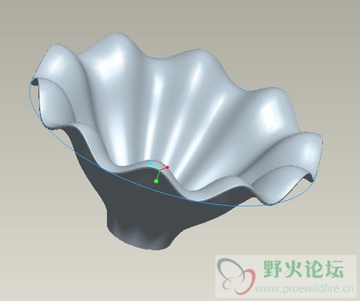

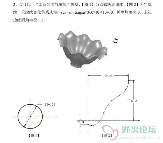

[local]2[/local]求改图的作图步骤

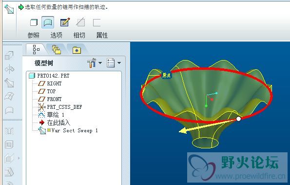

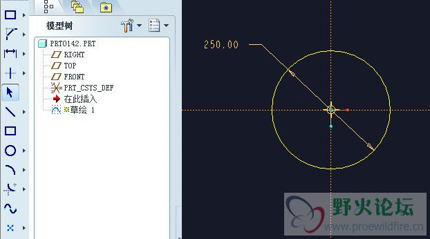

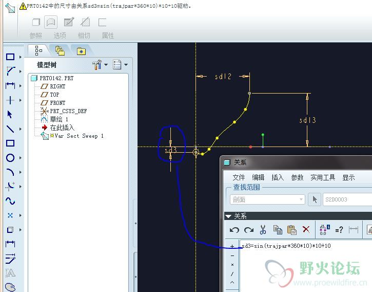

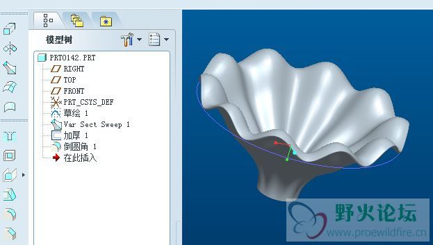

是这样子的!

2楼做的不错!
发表于 2011-11-22 20:36 | 显示全部楼层
按照2楼的方法做了一个
