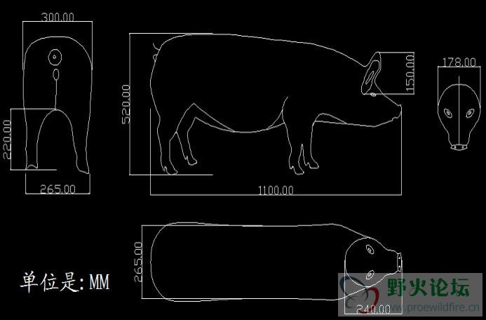

CAD线条文件传成PRO/E草绘文件PRT格式。有那位元老教教我啊。谢谢了。有视频更好。

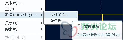

进入草绘后,点草绘菜单,数据来自文件,文件系统...

告诉你步骤,你自己来
你要把CAD存档,最好是DXF的各式,不过要注意坐标原点的位置。
选择草绘----数据来自文件----文件系统
插入进来修改比例OK

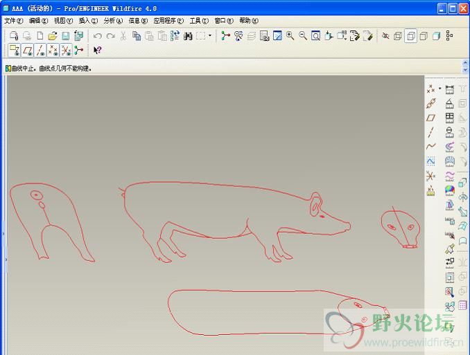

pro/e
这样的线图,怎样变成我想要拉升实体的草绘线呢?谢谢

发表于 2011-11-20 19:17 | 显示全部楼层
直接拉伸,但是要封闭不相交的图形才可以

回复 6# 野火 的帖子
在PRO/E草绘里找不到线型啊,你能帮我搞成PRO/E直接用来接升的线型吗`?我从CAD转过PRO/E之后,就不会用这个线型图了。谢谢帮忙

发表于 2011-11-24 15:17 | 显示全部楼层
我的导入进去后尺寸变大
请各位指点我将CAD导入进去时比例变大,无法修改,我用的是5.0的,请高手指点
