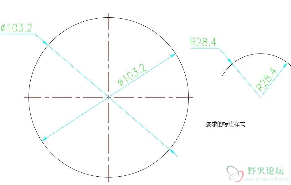

我的版本是Pro/E 5.0M060
怎么修改绘图选项才能达到如图标注样式:
cns默认标注样式
cns默认标注样式
需要的标注样式

发表于 2011-11-15 17:13 | 显示全部楼层
draw_arrow_style  FILLED
!控制所有涉及到箭头的详图项目的箭头样式,包括尺寸、注释、3D注释、几何公差、符号和球标的导引等
!closed空心箭头 , open尾部开口式箭头 , fillde实心箭头

发表于 2011-11-15 17:17 | 显示全部楼层
更改箭头样式 和字体!!!建议找帖子  控制工程图选项的每一个说明~!!!

发表于 2011-11-15 22:18 | 显示全部楼层
text_orientation parallel_diam_horiz
parallel_dim_placement above
这两项会互相影响,第一项设置标注尺寸时,数值平行于尺寸线,并且直径标注会水平显示。(半径不能),第二项设置标注时数值在尺寸线上面。
