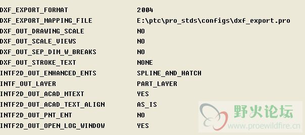

图二 转dxf时日志文件显示的配置内容

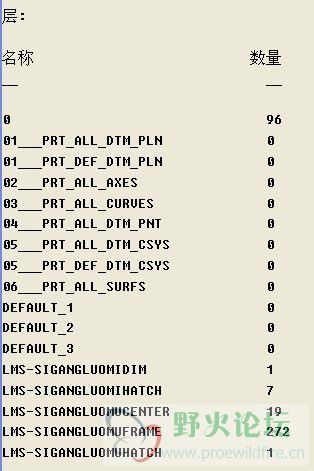

图三  日志文件显示的图层名状态(与转化后dxf文件一致,已证实)
工程图转dxf格式文件时,映射文件配置如上(图二),映射文件也已经在config中设置了路径,其他各项(线性和颜色)都可以,只是“层”这一块总是得不到想要的结果:
1.图元(任何特征元素)都不要出现在0层上(含有图元),最好不产生0层;
2,不产生default_1,default_2,default_3层(虽然他们上并没有产生图元特征);
3.图层的命名只有自己设置的图层名,而不是零件名+自己定义的名称;
4.不产生图一所示的那些层(模型树中的层名);
5,只产生自己在dxf_export.pro中设置的图层(图层名和数量)。
6,可以将proe中不同层上的元素放到dxf的同一层上,而不是当dxf_export中自定义名称一样时也会产生不同的层(如图三中倒数第一和倒数第四层)。
另外,请问为什么intf_out_layer part_layer已经设置好了(已保存),路径也已设置正确,为什么任然会产生0层和default_1,2,3层呢,还请高人指点!
