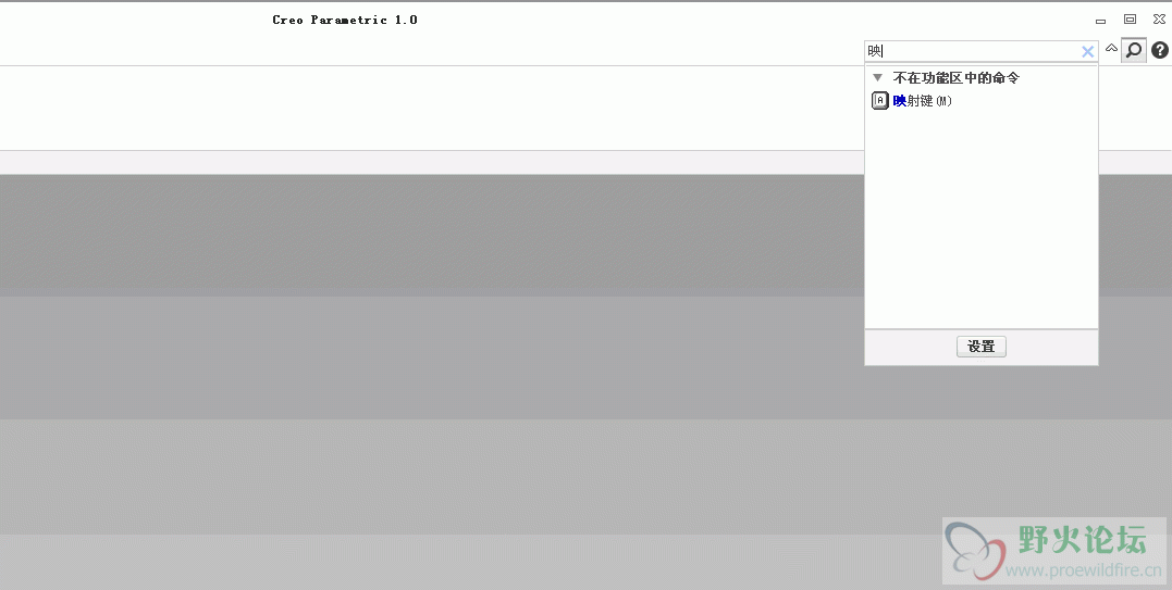

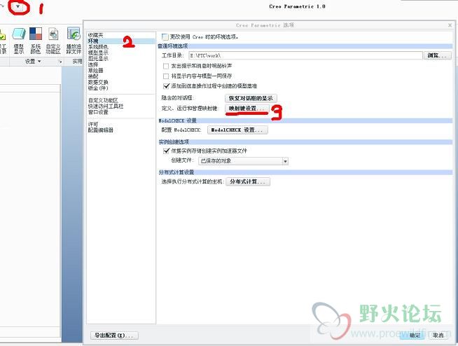

以前设置映射键在工具里面,今天突然想添加快捷键,找不到位置,知道的人指点下。我用的是creo1.0F000版本。谢谢啊
268
56
571
希望之星勋章宣传大使勋章
发表于 2011-11-10 07:51 | 显示全部楼层
到搜索里输入:映射
方法1.如下图:
方法2.如下图:
