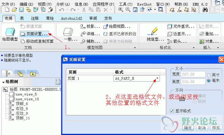

如何在已绘工程图中,调用格式文件呢?

PROE5.0的如下操作:
 楼主| 发表于 2011-11-9 09:44 | 显示全部楼层
谢谢楼上,可是我的是 4.0的!

发表于 2011-11-9 09:46 | 显示全部楼层
工程图屏幕下方偏中间位置有"尺寸:A3/A4",双击它,再去浏览选择需要的FRM
 楼主| 发表于 2011-11-9 09:49 | 显示全部楼层
4楼正解,谢谢!
