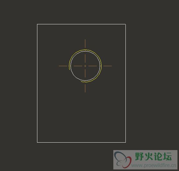

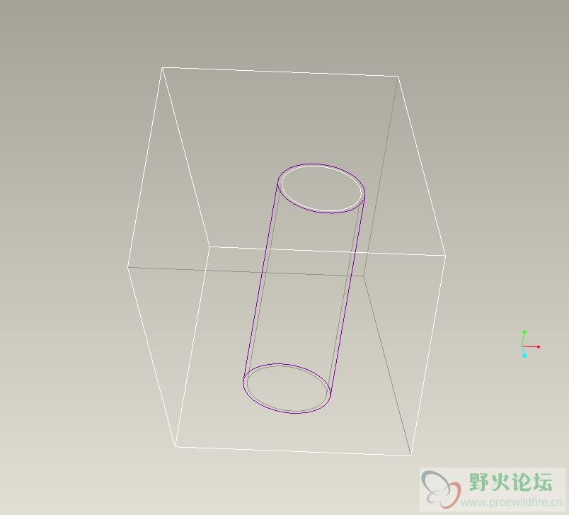

注意本人求教的是轴类型类上插入修饰螺纹的方法,而不孔上的修饰螺纹(本人第一次于贵论坛发贴)
孔的修饰螺纹制作已明白了,如图:

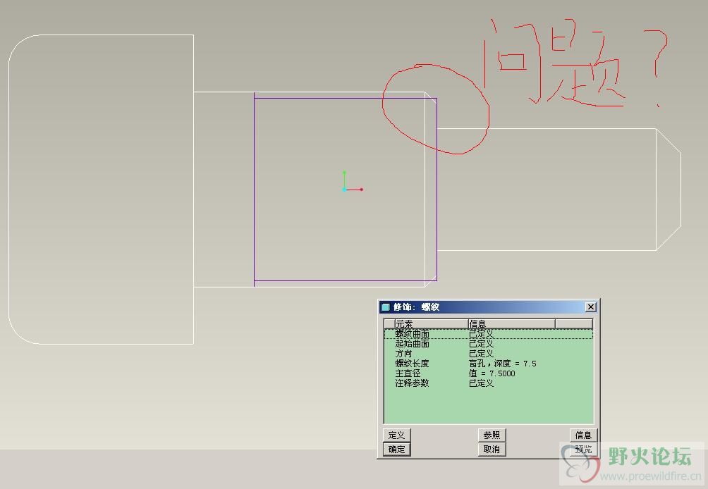

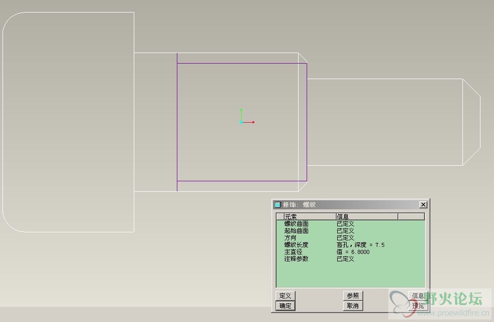

目前本人想制作下图轴上的螺纹修饰先看1.部位的;
其外径大小为10mm,内径为6.8mm的,如果按此尺寸做,效果图如下:
若将内径更改为7.5mm,效果图如下:

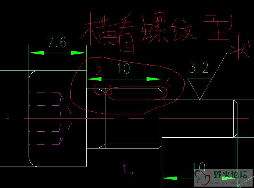

由上图看出问题似乎出现了,螺纹修饰线已超出了倒边的斜线,这样做后出工程图就有麻烦了吧??

发表于 2011-11-8 22:55 | 显示全部楼层
和倒角一样就行,只要标出螺纹规格和长度,厂家就会加工。螺纹在图纸上都是标准M多少,不标小径的

 楼主| 发表于 2011-11-10 11:52 | 显示全部楼层
回复 3# 野火 的帖子
但是由实体出工程图时,螺纹线还会凸出的,用拭除线条后,还是要自己补上,也不方便。。
