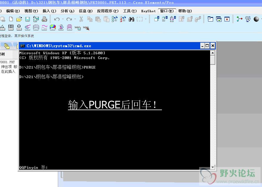

PROE的一个零件图,在文件夹里为什么存在很多文件?如何去除多余的?有没有什么命令可以做到?比如文件名是shaft.prt,在文件夹里可能有shaft.prt.1,shaft.prt.2,shaft.prt.3,shaft.prt.4,等等
还有是不是每次退出来之前都删除旧版本就能预防这个问题?

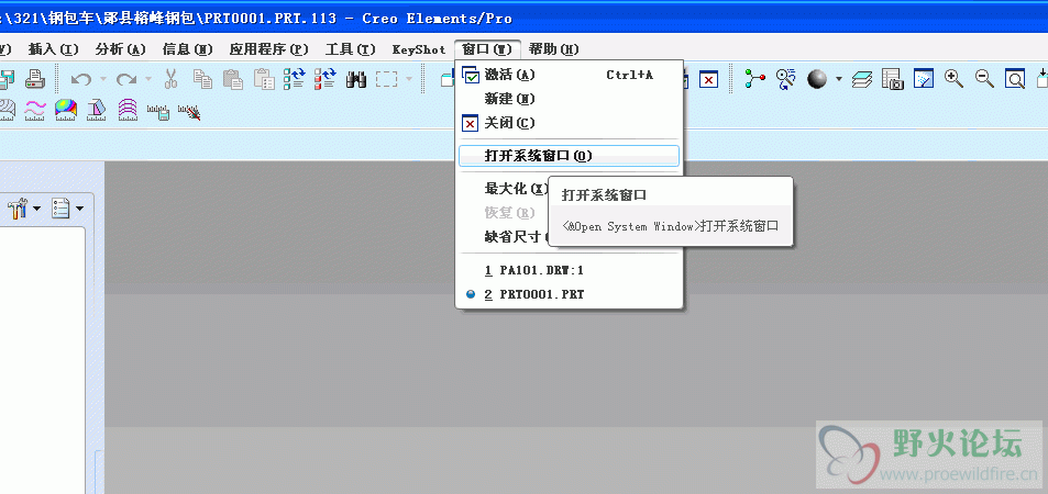

你是刚学会用PROE?
PROE保存档案是不会覆盖原来的档案,目的是为大型产品开发或模组的使用时出现无法修复的错误,做恢复。
旧档案拭除如下:

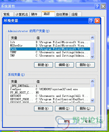

如果不能识别命令,环境变量:
变量名:Path
变量值:D:\Program Files\PTC\Creo 1.0\Parametric\bin(按照自己安装目录来定)

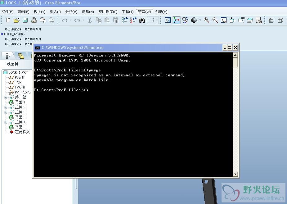

怎么这个purge命令不能识别还是什么原因?我purge后还是没有能解决这个问题

http://www.proewildfire.cn/thread-78139-1-1.html
“'purge' 不是内部或外部命令,也不是可运行的程序”的解决方法

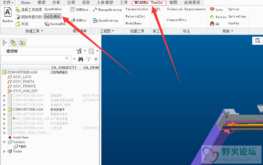

装一个“MCADExTools”的插件,里面有“删除旧版本”的快捷方式
还可以有其他的功能,很方便;
我就是用这个插件来删除旧版本和备份数模及其工程图纸
