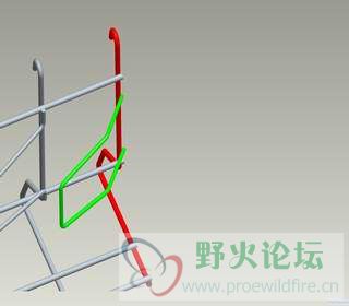

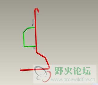

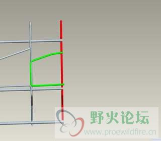

[求助] 请教各位图上红色和绿色的特征,能否用管道功能来画
202
271
发表于 2011-11-4 19:00 | 显示全部楼层 |阅读模式
管道功能不仅要做到这样的效果,还要保证各个部位的尺寸和2唯图纸一致,如r角,长短

可以用管道来做的
