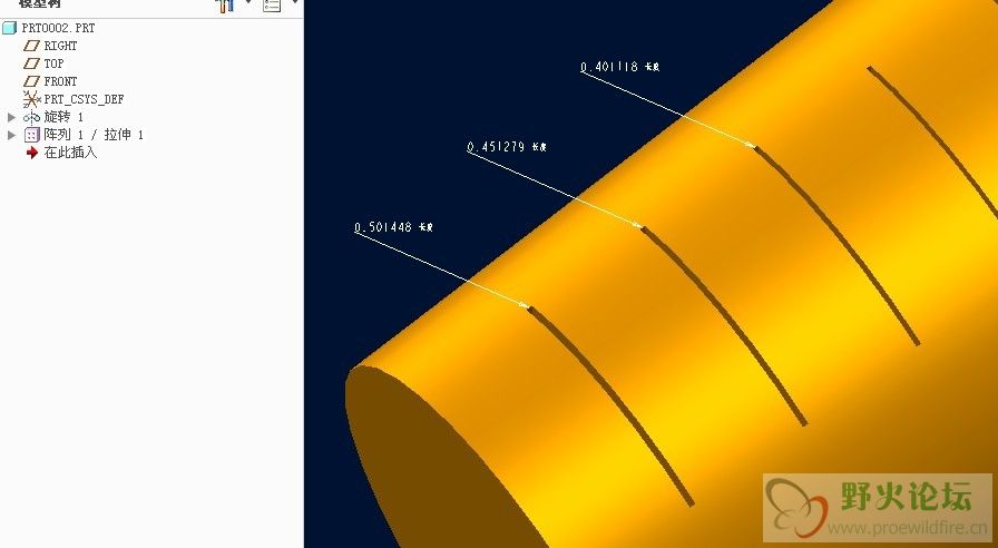

各位大侠,请问我想阵列此矩形特征,并且在阵列方向上,矩形特征的宽度递减0.05mm.递减0.05这个怎么实现。先谢谢了!

发表于 2011-11-4 15:06 | 显示全部楼层
尺寸阵列不行吗?

发表于 2011-11-4 15:25 | 显示全部楼层
尺寸阵列
尺寸阵列

 楼主| 发表于 2011-11-4 15:42 | 显示全部楼层
回复 2# Jacky3425 的帖子
谢谢你!刚才我就是用的尺寸阵列。但是没按住ctrl,所以总出不来,经你们两个一提醒,现在可以了。谢谢
